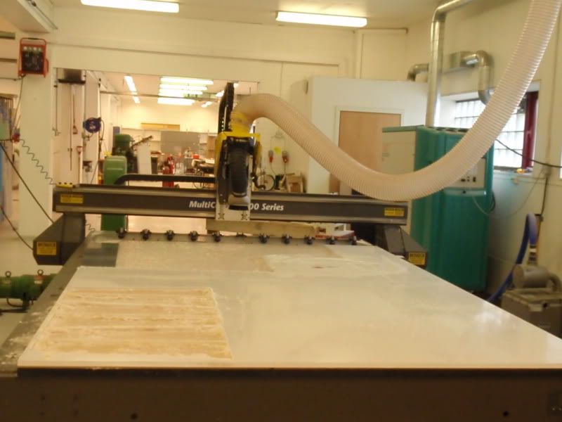

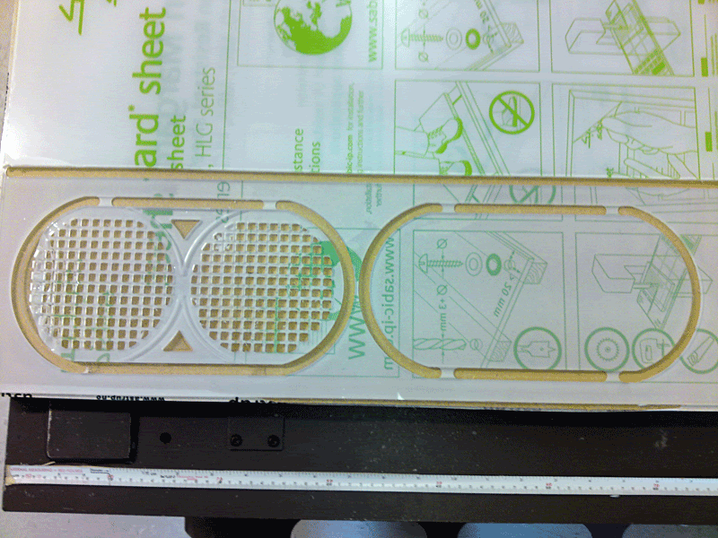

Sikulka, drzim palce. Na tohle je super najit nekoho s velkym plotrem(i laserem), videl jsem to u jednoho Nora, co mi poslal predni kryt svetel :mrk
tady je link
http://www.xtz750.com/index.php/super-t ... =14&t=2959

Tady ji mas :talk kontakt na majitele tohoto reseni mam, ale jak rikam, najit nekoho kdo by to vyrobil se mi nepodarilo :whew
Ja mam od nej ten predni kryt na svetla :mrk
